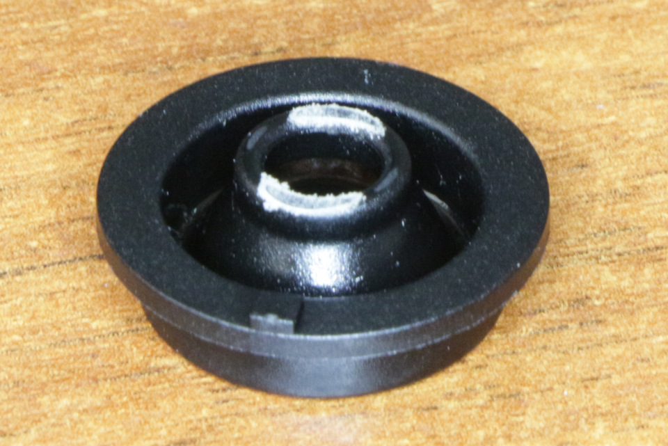

    у меня хрюкающий клапан после разборки выглядел вот так

    после промывки стал таким, но мембрана явно растянутая, может поэтому и хрюкает. так сказать вибрирует. в общем звук стал не таким выраженным хрюкающим, но остался.

    Звук будет это конструктив такой , эмульгат не только в самом клапане ,но и в трубочках приводящих откуда он сразу же опять и попадает в клапан, я дважды снимал клапан первый раз когда промыл второй раз сразу же после установки т.к. небольшое похрюкивание осталось при повторной разборке эмульгат уже был хоть и немного , китайцы решили эту проблему звука сделав надпил, на драйве есть пример как слегка подточить край клапана ,вот повторю фото с китайским и нашим деталями клапана.
    а вот фотка с драйва как автор слегка подточил края наждачкой и тож звук исчез

    только для меня вопрос остается, если проточить канавку, ведь нарушится наверное герметичность, не будет подсоса воздуха излишнего туда куда не надо?как это сказывается на работе клапана?
