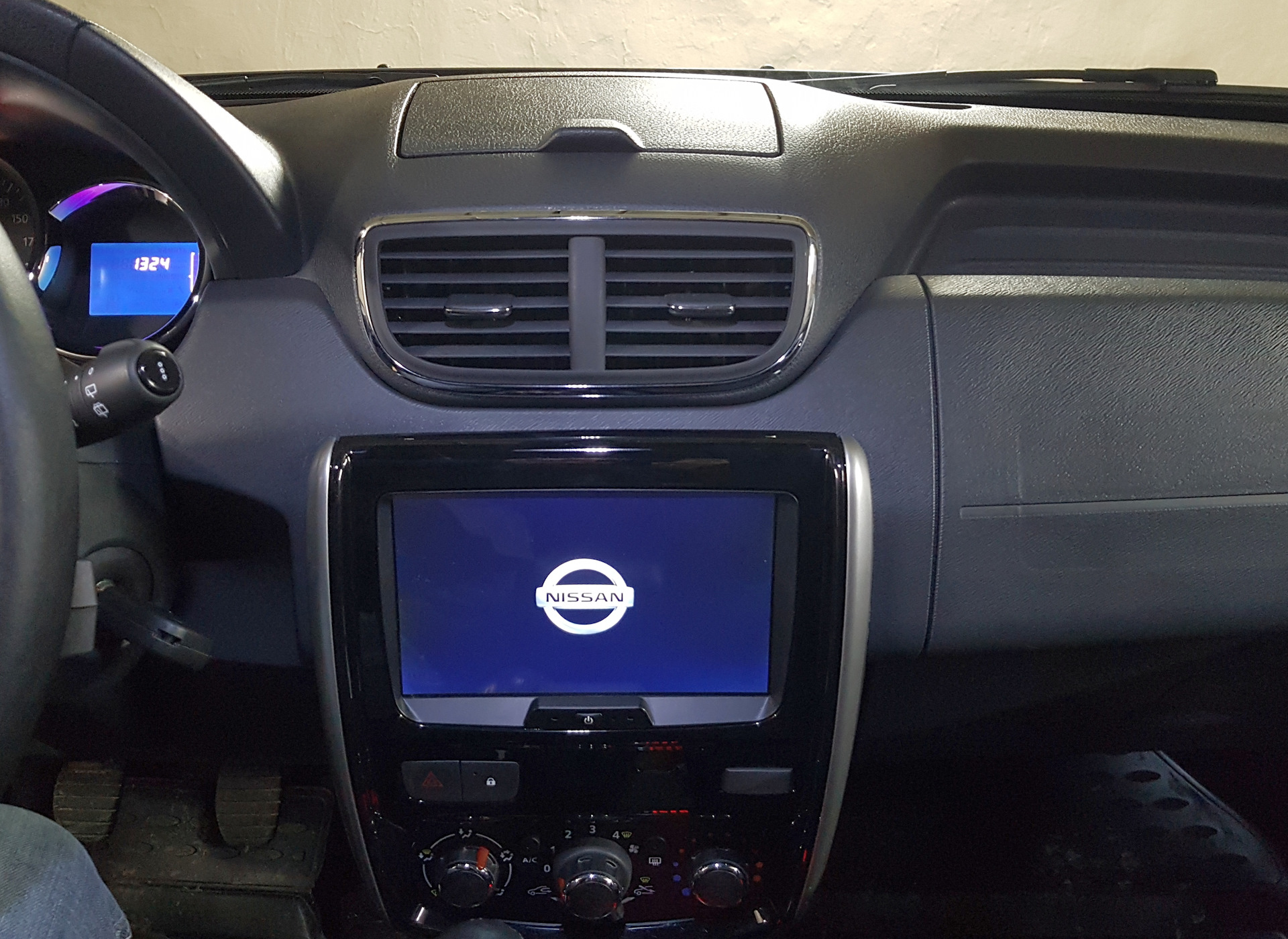

    Всем привет!
    Прошло 8 месяцев использования данного девайса:
    http://terrano-club.ru/threads/zamena-shtatnoj-magnitoly.493/page-50#post-204234
    Минусов пока нет, если не считать отсутствие собственного инета (и то только для Яндекс-пробок и обновления приложений). Плюсы описаны ранее. Температурный режим опробирован от -20 до +40. Камеру ЗВ так и не протянул, лень. В общем норм девайс.
