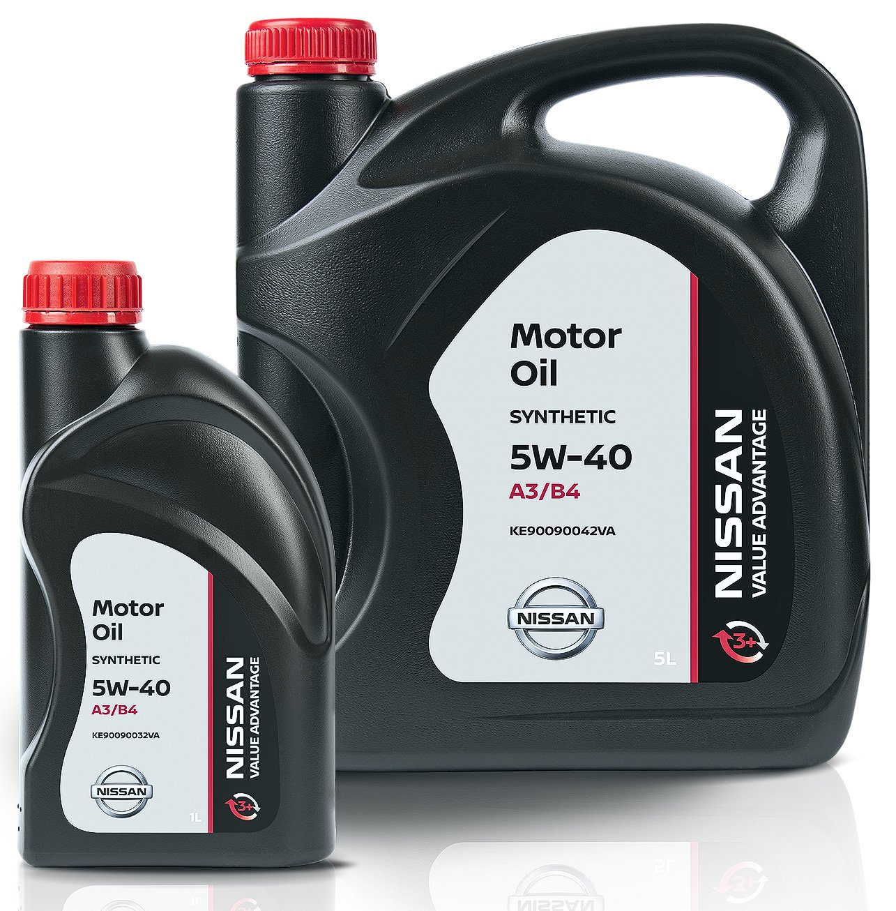

    08.04.2022 был у ОД менял масло и фильтр, пробег 62339 км (задним числом восполняю пробелы).
    Подзадержался в этот раз 12 тыс. км проехал после предыдущей смены масла за полгода.
    С учетом тотального повышения цен на запчасти, масла и расходники ценник у ОД порадовал.
    Грубо с учетом скидок и бонусов: 3 тр - масло, 0.5 тр - фильтр, 1 т.р - работа, итого 4.5 тр.
    За одно проверили состояние ремня ГРМ, выглядит хорошо, рекомендовали пока не менять, но проверять периодически.
    Рекомендовали заменить масло в редукторах, но у них дорого получалось, решил сам сделать, масло купил, но не собрался пока.
    Масло ОД льют Преимущество 3+ для постгарантийных автомобилей Nissan. Пишут, что состав линейки масел «Преимущество 3+» согласован со штаб-квартирами Nissan и Total.
    https://5koleso.ru/articles/garazh/...-kto-ego-proizvodit-i-v-chem-ego-osobennosti/
    У нас в теме про это масло тоже был вопрос.
    http://terrano-club.ru/threads/kakoe-maslo-zalivat.581/page-59#post-182853
    И там исходную ссылку про его характеристики Deda Aleks дал.
    вот эту:
    https://www.oil-club.ru/forum/topic...-b4-value-advantage-3-made-in-russia-svezhee/
    Главный вывод - очень хорошее масло по соотношению цена/качество!
