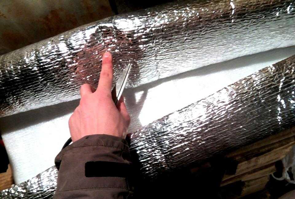

    Прочитав свои предыдущие сообщения и убедившись ,что у моего авто термостат в таком режиме работал всегда т.е холодный то тут либо менять термостат либо ставить заглушки ,пошел по более для себя простому пути т.е. установить имеющиеся нижнюю заглушку и поставить верхнюю ,но вот верхняя куда то потерялась . Вот есть готовые решения на верхняя заглушка Озон за~600 рэ , заглушка магазинная хорошая ,но вот есть небольшой её недостаток , отсутствие вентиляционных окошек ,чтобы в случае необходимости открывать их во избежание перегрева мотора в тёплую погоду . И взяв размеры в сообщении у вяча72. Вырезал из куска Тепофола с окошками обклеив её остатками самоклеящейся черной пленки. По результатам отпишусь ;)

    Вот еще одна фотка да и поправлюсь за "сырье" взят кусок валявшийся без дела Пенофола толщиной около 4-6 мм как по мне я их не отличаю Пенофол/Изолон фольгированный или Тепофол :) .
    P.S. Ну и в конце для меня более важно в установке этих заглушек более медленное остывание мотора в зимний период ,а с ними + автоодеяло остывание ОЖ заметно медленнее , а это более быстрый прогрев после недолгого глушения мотора и переход на пропан в моем случае .
